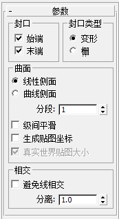

用对象的最低局部 Z 值(底部)对末端进行封口。禁用此项时,底部为打开状态。
用对象的最高局部 Z 值(底部)对末端进行封口。禁用此项时,末端将保持打开状态。
控制是否将平滑组应用于倒角对象侧面。封口会使用与侧面不同的平滑组。
启用此项时,将贴图坐标应用于倒角对象。
应用于该对象的纹理贴图材质所使用的缩放方法。缩放值由位于应用材质的“坐标”卷展栏中的“使用真实世界比例”设置控制。默认设置为启用。
防止轮廓彼此相交。它通过在轮廓中插入额外的顶点并用平直的线段覆盖锐角来实现。
使用避免线相交:
左:关闭
右:打开
倒角操作最适合于弧状图形或图形的角大于 90 度。锐角(小于 90 度)会产生极化倒角,常常会与邻边重合。
设置边之间所保持的距离。最小值为 0.01。
