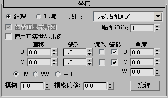

界面
下列控件显示在许多 2D 贴图的“坐标”卷展栏上:
贴图类型
根据要使用贴图的方式(是应用于对象的表面还是应用于环境)作出选择:
  • 纹理将该贴图作为纹理应用于表面。从“贴图”列表中选择坐标类型。
  • “环境”使用该贴图作为环境贴图。从“贴图”列表中选择坐标类型:
贴图
列表条目因选择纹理贴图或环境贴图而异:

禁用“使用真实世界比例”之后
偏移 (UV)
在 UV 坐标中更改贴图的位置。移动贴图以符合它的大小。例如,如果希望将贴图从原始位置向左移动其整个宽度,并向下移动其一半宽度,请在“U 偏移”字段中输入 -1,在“V 偏移”字段中输入 0.5。
UV/VW/WU
更改用于贴图的贴图坐标系。默认的 UV 坐标将贴图作为幻灯片投影到表面。VW 坐标与 WU 坐标用于对贴图进行旋转使其与表面垂直。
平铺
确定“平铺”或“镜像”处于启用状态时(请参见平铺/镜像)沿每个轴重复贴图的次数。
镜像/平铺
是否或如何使用“平铺”设置(参见上文)重复贴图。对于每个轴(U 和 V),可以启用或禁用“镜像”或“平铺”,但不能同时将两者启用或禁用。有关详细信息,请参见平铺/镜像。
  • “镜像”从左至右(U 轴)和/或从上至下(V 轴)重复和反射贴图。
  • “平铺”从左至右(U 轴)和/或从上至下(V 轴)切换贴图的重复操作,但不反射。

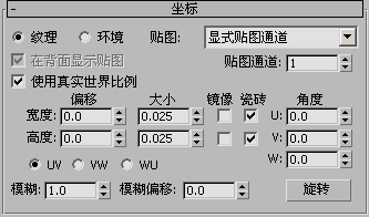

启用“使用真实世界比例”之后
偏移(宽度/高度)
沿着对象的宽度和高度将贴图水平或垂直移动到应用的材质中。偏移距离相对于贴图的左下角。
UV/VW/WU
大小
确定贴图的真实宽度和高度。
例如,如果扫描一块大小为 12" x 8" 大理石,然后将该图像指定为“漫反射贴图”,则可以输入 12"(或 1')和 8" 作为“宽度”和“高度”。这确保大理石的比例在渲染场景中是正确的。
注: 通过使用“材质编辑器选项”对话框中的“默认纹理大小”选项可设置纹理大小的默认设置。
镜像
水平和/或垂直镜像贴图。
平铺
水平或垂直启用或禁用平铺。
注: 如果在“材质编辑器”中禁用“使用真实大小”切换,则“修改器”中的“真实贴图大小”设置(如 UVW 贴图)或基本体(如长方体)不起作用。同样,在子对象级别上顶点或缩放对象,通常不遵循“真实比例”设置。
