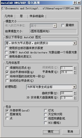

DWG/DXF 导入:“几何体”面板
当链接或重新加载 AutoCAD 图形时,“导入选项”对话框的“几何体”面板控制 3ds Max 如何导出 AutoCAD 基本体,并决定 3ds Max 是否使用场景材质定义。它还显示几何体平移以及在 DWG 或 DXF 文件中切换某些元素包含的选项。

“按以下项导出 AutoCAD 图元”组
此组框包含将 DWG 或 DXF 文件中的几何体转换为 3ds Max 格式的选项。
[导出方法]
选择此方法,从此下拉列表中导出导入的 AutoCAD 基本体。选项如下所示:

使用场景材质定义
启用此选项时,3ds Max 检查当前场景,确定当前使用的材质其名称是否与传入 DWG 文件中材质的名称完全相同。如果名称相匹配,导入器将不转换图形材质,而是使用场景中定义的材质。
禁用该选项之后,“文件链接管理器”始终使用 DWG 文件中定义的材质,并覆盖同名的场景材质,不考虑材质应用的对象类型。重新加载存储在 DWG 文件中的所有材质定义(即使使用选择性的重新加载)。如果在 Autodesk VIZ 中更改链接的材质,则重新加载后将丢失这些更改(如果开关处于禁用状态)。
“几何体选项”组
焊接附近顶点
根据“焊接阈值”设置来设置是否焊接转换对象的重合顶点。焊接在重合顶点对象的结合口和统一法线间进行平滑。
焊接阈值
设置用以确定顶点是否重合的距离。如果两个顶点之间的距离小于或等于“焊接阈值”,顶点将焊接在一起。

纹理贴图
纹理贴图设置可以减少加载具有许多对象的模型的时间,这些对象的纹理贴图材质坐标为保存的 UVW 坐标。

曲线步数
调整导入绘图时弧或曲线显示的平滑度。值越大,曲线就越平滑。默认值为 10。
3D 实体最大曲面偏离
指定从 3ds Max 曲面网格到参数化 3D 实体曲面之间允许的最大距离。数值越小,曲面越精确,面数也越多。值越大,曲面越不精确,面数也越少。大多数情况下,默认值已经足够了。默认值为 1.0。

“包含”组
此组可以在输入进程期间切换绘图文件特定部分的包含。
