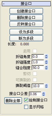

在“接合口”子对象层级,您可以定义和编辑接合口及其属性。
接合口的行为与曲线相同,但是在该层级,网格以三维显示而不是平面布局。而且,在该层级总是在添加或移除接合口时更新网格。
界面

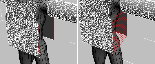

在两段之间创建接合口。选择要缝合在一起的面板的两个段,然后单击“创建接合口”。这将在模拟时缝合在一起的两个面板之间创建接合口。
左:选定的段
右:在两段之间创建的接缝

启用
开启或关闭选中的接合口,将其激活或取消激活。
折缝角度
在选定的接合口上创建折缝。角度值确定两个面板之间或沿着内部接合线折缝的目标角度。
左:高折缝角度
右:低折缝角度
折缝强度
指定选定接合口的强度。此值将影响接合口相对于布料对象其余部分的抗弯强度。值为 2.0 表示布料具有双倍的抗弯强度(通过对象/面板/顶点组属性定义)。
缝合刚度
模拟时面板拉合在一起的力的大小。值较大将面板拉合在一起更结实和更快。
剪切
只适用于内部接合线。在此接合线处剪切织物。
可撕裂的
打开时,将所选接合口设置为可撕裂。默认设置为禁用状态。
  • 撕裂阈值 设置撕裂接合口所使用的阈值。该值等价于“组”子对象层级的“焊接”约束的“强度”值。默认设置为 10.0。
接合口公差
在形成接合口过程中,两边长度上允许的差异大小。构成接合口的两段长度应该基本相同。如果长度有差异,则差异必须在此公差范围之内。如果将两个长度明显不同的段接合在一起,布料将趋于聚成一团(这也可能是一种预期的效果)。要创建这样的接合口,需要增大接合口公差。默认值为 0.06,表示两段长度必须在 6% 之间。
删除全部
删除所有接合口。
绘制接合口
在视口中显示接缝,关闭选项后将其隐藏。
显示网格
在视口中显示网格,或者在图案上将其隐藏。关闭此选项之后,网格将使用边界框表示。
