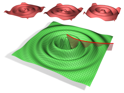

涟漪修改器可以在对象几何体中产生同心涟漪效果。您可以使用两种不同涟漪效果中的一个,也可以使用两者的组合。涟漪使用标准的 Gizmo 和中心,可以将其变换以提高涟漪变化的数量。
涟漪空间扭曲具有相似的功能。这使用于将效果应用到许多对象上。
应用了“涟漪”修改器的对象。
顶部(从左到右):“仅幅度 1”、“仅幅度 2”以及“同时应用这两个幅度”
底部:具有“衰退”效果的两个幅度
