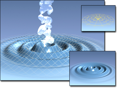

涟漪空间扭曲
“涟漪”空间扭曲可以在整个世界空间中创建同心波纹。它影响几何体和产生作用的方式与涟漪修改器相同。当您想让涟漪影响大量对象,或想要相对于其在世界空间中的位置影响某个对象时,应该使用“涟漪”空间扭曲。
使用涟漪使表面变形
过程
