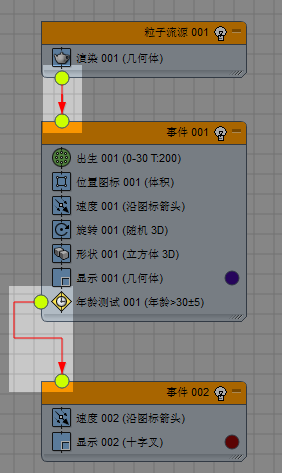

粒子流
粒子流使用连线显示粒子视图中各个事件之间的连接。连线连线有下面两种类型:一种是用于连接全局事件和出生事件的连线,它用蓝色虚线表示;一种是用于连接测试和局部事件的连线,它用蓝色实线表示。
连接全局事件和出生事件的连线(上方);连接测试和局部事件的连线(下方)
要将测试与事件关联,请从测试输出中将蓝色圆点(默认情况下向测试的左侧伸出)拖动至事件输入(其从顶部伸出),反之亦然。同样,通过在全局事件底部的源输出和事件输入之间拖动,可以将全局事件与出生事件关联。
如果导线已经连接到输入或输出插座,光标会显示一个小加号。
要删除连线,请右键单击该连线,然后选择“删除连线”,或者单击该连线(高亮显示为黄色),然后按 Delete 键。或者,将连接测试和事件的连线从连接器拖至事件显示中的空白区域。
