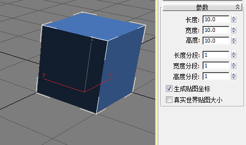

使用默认度量系统,占据一个主栅格方块的立方体的测量值为 10x10x10 通用单位。

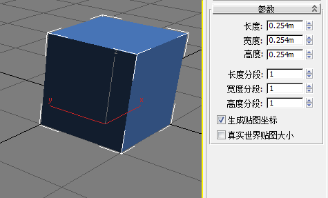

将“显示单位比例”设置为“公制米”时,相同立方块的测量值将为 0.254 米的三次方。该立方块的大小与前一个相同(10 英寸 = 0.254 米),但是是使用不同的系统测量的。

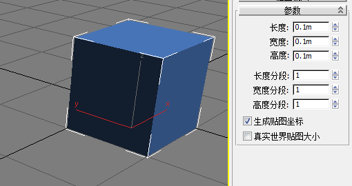

当“显示单位比例”设置为“公制米”,并且“系统单位比例”设置为 1.0 厘米时,相同立方块的测量值将为 0.1 米(10 厘米)的三次方。该立方块的大小与之前的块不同,因为场景使用了不同的系统单位。
