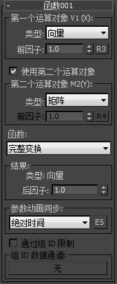

“第一个运算对象”组
第一个运算对象始终可用。组框标签(“第一个运算对象”)后跟各自子操作符的输入标签;例如,如上图所示,该标签为向量输入 V1,后跟“(X)”。后者表示输入值将在所选函数中替换 X。例如,如果“类型”为“整数”,“使用第二个运算对象”处于禁用状态,且使用默认函数“平方 X*X”(在这种情况下),则输入值将用作第一个运算对象,且“函数”子操作符将输出正方形。
类型
选择第一个运算对象的数据类型。可以从下拉列表中获得高级数据操纵工具支持的所有数据类型(复数、对象、对以及等于除外)。此选项可确定组框标签和各自子操作符的输入连接类型。

使用第二个运算对象
启用时,该函数会使用两个运算对象,因此可以从“函数”下拉列表中获得一组不同的函数。禁用时,仅使用“第一个运算对象”输入。
“第二个运算对象”组
仅当“使用第二个运算对象”(请参见上文)处于启用状态时,以下控件才可用。在这种情况下,“函数”子操作符将在两个输入值上执行计算。根据第一个运算对象类型,第二个运算对象可能是由用户选择的,也可能不是。例如,如果第一个运算对象的类型为“时间”,则第二个运算对象的类型也必须为“时间”。子操作符输入连接会进行相应地配置。
组框标签(“第二个运算对象”)后跟各自子操作符的输入标签;例如,在上图中,该标签为矩阵输入 M2,后跟“(Y)”。后者表示输入值将在所选函数中替换 Y。例如,如果两个输入类型都为“时间”并且使用函数“相加 X+Y”,则 T2 输入值将添加到 T1 输入值中。
类型
选择第二个运算对象的数据类型(如果适用)。仅当第一个运算对象类型为“整数”、“四元数”、“实数”或“向量”时,下拉列表才可用。否则,该软件会将第一个运算对象设置为同一数据类型,并且将“类型”设置为只读字段。是否可以从下拉列表中获得数据类型取决于第一个运算对象的类型。例如,如果第一个运算对象类型为“整数”,则第二个运算对象的类型只能是“整数”或“实数”。

函数
选择用于计算基准输出值的公式。该下拉列表的内容取决于第一个运算对象的数据类型和第二个运算对象的数据类型(如果存在)。这些函数都不言自明。
“结果”组
类型
“函数”子操作符的输出数据类型。与单个运算对象以及与相同类型的两个运算对象相比,这始终与第一个运算对象的数据类型相同。与不同类型的两个运算对象相比,该输出类型是两个运算对象中较为复杂的一个。例如,使用实数和整数运算对象的函数将输出实数数据。如果需要输出不同的数据类型,请将“转换”子操作符与“函数”子操作符输出关联。
