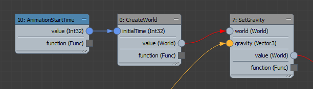

创建世界
Bullet Physics 系统称为“世界”。需要在模拟过程中缓存和更新世界,并且世界应该包含参与模拟的所有刚体以及它们的约束和关系。
必须先创建世界本身,然后才能将刚体添加到世界。它需要一个初始时间,这通常是场景的开始时间。您还可以设置世界的重力。

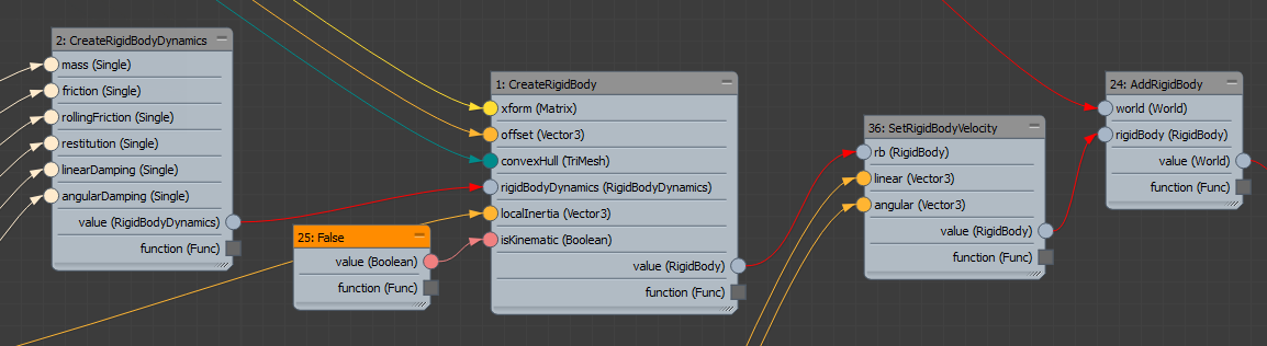

将动力学对象添加到世界包括以下基本步骤:
- 设置刚体的动力学属性。
对于动力学对象,质量必须为非零的正数值。
- 使用动力学属性来创建刚体。
- 对于动力学对象,必须将 isKinematic 端口设置为 False。
- convexHull 是用于碰撞检测的网格。它应该无间隙,如果有凹度,则只使用它的凸面外壳。请注意,该网格无需与用于对象渲染图形的网格相同 — 例如,您可能要使用一个简化的网格以便更快地计算碰撞,或使用较小的网格以避免因密集的对象互相穿透而产生的爆炸力。
- 您也可以设置对象的初始速度并创建约束。
- 将动力学对象添加到世界。
稍后,您将需要使用动力学对象的索引从世界获取其变换值,因此请记录添加到世界的动力学对象的编号及其顺序。添加到世界中的第一个对象的索引为 0;第二个对象的索引为 1,依此类推。

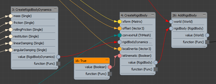

添加碰撞对象与添加动力学对象类似,但更简单:
- isKinematic 必须为 true。这并不一定表示碰撞对象已设置动画,但如果已设置,您的图形将负责在使世界前进之前更新其变换。
- 质量将被忽略(始终为零)。
- 不会应用速度和约束。
同样,可以使用阵列来添加多个碰撞对象。

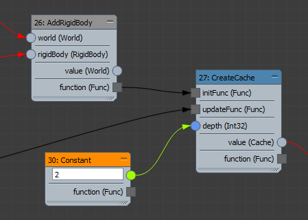

创建世界缓存
在添加完最后一个刚体后,可使用生成的函数来设置世界缓存的初始状态。

现在,您需要定义如何更新每个帧上的缓存。可能包含两个步骤:

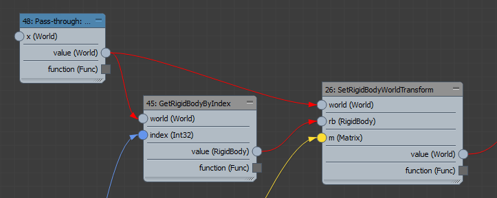

更新碰撞对象变换
更新碰撞对象的变换包括从场景中的 INodes 获取其当前变换矩阵,然后按索引设置世界中相应刚体的变换。像上面一样,可以使用多个对象的阵列。

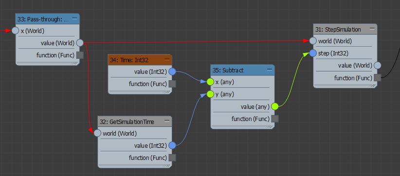

在时间上前进
根据场景的当前时间与上次模拟时间之间的差值使模拟前进。将生成的函数连接到 CreateCache 节点的 updateFunc 端口。

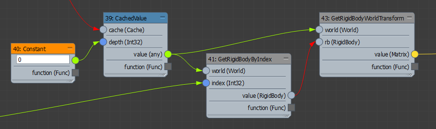

获取更新的变换
最后一步是通过索引从缓存的世界获取模拟的变换值,然后以某种方式使用它们。
- 对于控制器,输出单个变换。
- 对于几何体等,您可以实例化变换阵列上的网格的副本。
