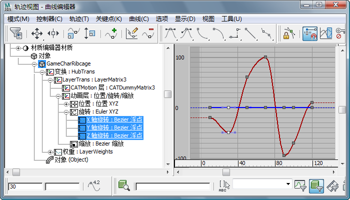

与 3ds Max 中的大多数动画类型一样,CAT 中的动画关键点存储在轨迹视图中。要访问 CATRig 中某个元素的关键点,只需在轨迹视图中导航至该元素。
在该元素的“变换”分支下是名为“LayerTrans(层变换)”的附加分支。现有层显示在此项下,每个层有自己的单独变换控制器。
GameCharRibcage 骨骼 Backflip 层上的动画曲线
提示: 使用选定对象过滤器可以节省大量滚动操作。
