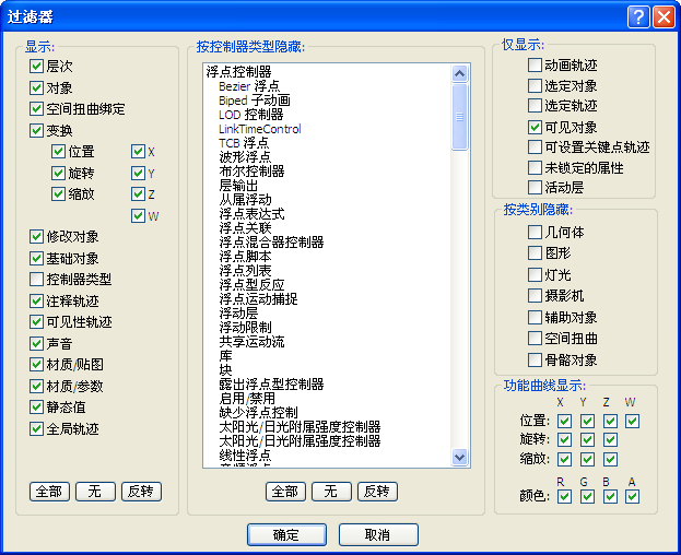

“过滤器”对话框(轨迹视图)
可以使用“过滤器”对话框来选择在“轨迹视图”中显示的对象。例如,可以将视图限定到只显示动画轨迹,或选定对象的轨迹。该对话框也可以分别控制“位置”、“旋转”、“缩放”和X、Y、Z 轴的功能曲线显示和变换显示。

界面
“显示”组
“显示”组的选项可以在“层次”列表窗口中显示以下项目:
  • 层次
  • 对象
  • 空间扭曲绑定
  • 变换(位置、旋转、缩放、X/Y/Z/W 轴的任何组合)
  • 修改对象
  • 基础对象
  • 控制器类型(默认设置为禁用)
  • 注释轨迹
  • 可见性轨迹
  • 声音
  • 材质/贴图
  • 材质/参数
  • 静态值
  • 全局轨迹:非对象轨迹
全部
将所有的“显示”复选框设置为启用状态。
无
将所有的“显示”复选框设置为禁用状态。
反转
反转“显示”复选框的状态。
“按控制器类型隐藏”组
“按控制器类型隐藏”包含了一个显示 3ds Max 中所有控制器类型列表的窗口。选择一个或多个控制器类型,以使它们不在“层次”列表中出现。可以使用按住 Ctrl 键并单击、按住 Shift 键并单击或拖动的标准多选择方法来进行操作。
全部/无/反转
在列表中的所有项目、无列表中的项目或反转当前选择这三个选项中选择其中一个。
注: 当隐藏控制器时,它的子控制器(如果有的话)也会隐藏起来。例如,如果隐藏了 PRS 变换控制器,也将隐藏其位置、旋转和变换控制器。
