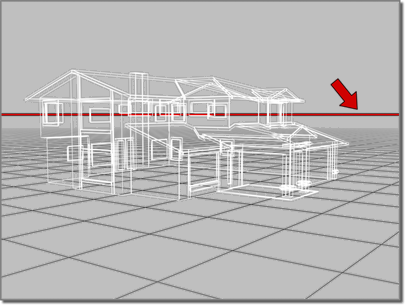

要显示一个摄影机的地平线,请执行以下操作:
