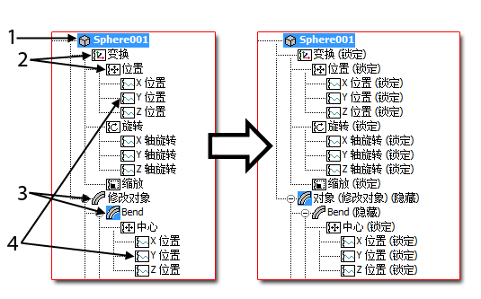

如后面的“界面”一节所述,根据这些命令所应用到的轨迹类型的不同,它们具有不同的效果。根据使用这些命令所要达到的目的,可将轨迹划分为四种类型:

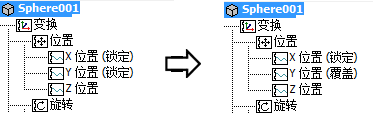

左:锁定之前。右:锁定 Sphere001 轨迹之后,紧接着解除锁定
1. 节点轨迹
2. 分支轨迹
3. 组件轨迹
4. 最下级轨迹

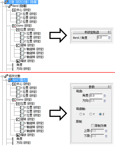

以下图为例,上半部分显示的是某个应用了“弯曲”修改器的对象层次的“修改对象”部分。该对象的节点轨迹在锁定后又解除锁定,于是修改器的“角度”轨迹也随之解除锁定了。右侧显示的是“修改”面板的结果。
在该图的下半部分中,“修改对象”轨迹被解除锁定,然后修改器轨迹随之露出。右侧“修改”面板的结果显示的是修改器的标准“参数”卷展栏。由于只有“角度”轨迹被解除锁定,因此它也是卷展栏上唯一可以调整的参数。
上部:锁定的“修改对象”轨迹和修改器轨迹,“修改”面板的结果显示在右侧
下部:“修改对象”轨迹解除锁定,修改器轨迹露出,“修改”面板的结果显示在右侧

左:“X 位置”轨迹的锁定是继承来的;“Y 位置”轨迹的锁定是继承器强加的。
右:激活“覆盖所有锁定”会覆盖继承器附加的锁定(Y 位置),而不会覆盖继承来的锁定(X 位置)。
