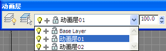

  • 该列表为所选对象显示所有现有的层。如果所选对象尚未启用层,则将显示“(启用层)”。
  • 默认情况下,首次对对象启用层时,基础层为活动层。当您对对象启用层时,此层会存储任何现有的动画关键点。
  • 在对对象启用层后创建的每个层都将成为新的活动层,并显示在列表中前一个层之后。
  • 活动层存储所有新创建的动画关键点。
  • 选择对象时,将自动选择其活动层。在展开时,下拉列表将高光显示活动层。

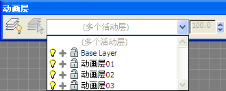

  • 当选择拥有不同活动层的多个对象时,将出现“(多个活动层)”。
    下拉列表将显示所有可以共用的层(即名称相同);不能共用的层不显示。
    选择多个对象时,下拉列表中将不显示不能共用的层。

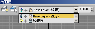

示例:锁定和解除锁定层:
    这个过程讨论了锁定和解除锁定层。从上一步继续。
  1. 如果“基础层”尚未处于活动状态,请在动画层工具栏上展开下拉列表并选择“基础层”。
  2. 确保 已启用,然后转到第 20 帧处并移动茶壶以设置一个新动画关键点。
    现在, 播放动画时便将新的关键点包含在内。
  3. 在“动画层”工具栏,展开下拉列表。在“基础层”的列表条目上,单击锁定图标即可使其显示为已锁定状态。
  4. 在“基础层”仍处于活动状态的情况下,尝试移动茶壶。
    您将无法移动茶壶,因为该层已锁定。这样可防止该层上的动画被意外更改。
  5. 打开“轨迹视图”并查找“位置” 茶壶的“基础层”轨迹,然后展开它。高亮显示“X 位置”轨迹(或“Y 位置”轨迹、“Z 位置”轨迹),然后右键单击高亮显示的轨迹,从四元菜单的左上角区域中选择“解除锁定”。
    “基础层”轨迹的后面不再显示“(锁定)”文本。
  6. 返回“动画层”对话框并选中“基础层”锁定图标。
    该层便不再锁定。这显示了在动画层中锁定和解除锁定轨迹将影响该层控制的所有轨迹。

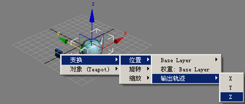

示例:要使用层控制器的输出轨迹将两个对象与参数相链接,请执行以下操作:
    此步骤是使用输出轨迹,通过连线参数控制立方体位置的一种便捷方法。从上一步继续。
  1. 确保“动画层”工具栏上列出的两个层都处于启用状态,如灯泡图标所示。
  2. 创建茶壶旁边的长方体。

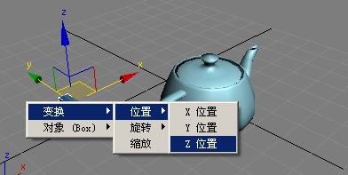

  3. 右键单击它,然后从四元菜单中选择连线参数。
  4. 导航弹出菜单并选择 Z 位置。

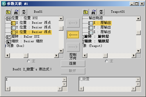

  5. 此时将出现一条虚线。单击茶壶,然后从四元菜单中选择 X 输出轨迹。
  6. 3ds Max 随即打开“参数关联”对话框并高亮显示两个参数。单击左方向箭头按钮,以使用茶壶的动画来控制立方体的位置。
  7. 单击“连接”,然后关闭对话框。拖动时间滑块,并注意 Z 中的立方体位置如何与 X 中的茶壶的分层动画相匹配。
  8. 选择茶壶,并从“动画层”工具栏展开层列表。
  9. 单击噪波层 旁边的加号图标。
    这样做将会从输出轨迹中排除层。
  10. 再次拖动时间滑块。立方体不能像茶壶一样无规律地移动。
    尝试包含和排除列表中的两个层以查看结果。

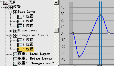

示例:要复制和粘贴层并更新活动层,请执行以下操作:
    此步骤从上一步骤继续,并只聚焦在茶壶上。
  1. 确保选择茶壶,并从动画层列表中选择基础层,以使其处于活动状态。
  2. 在“动画层”工具栏上,单击 (复制动画层)以缓冲该层及其包含的数据。
  3. 单击 (粘贴新层)。在“重命名动画层”对话框中,输入“Z 轴上的更改”以作为名称,然后单击“确定”。
    新层变为活动层。
  4. 启用 后,在 Z 轴上的第 5 帧和第 20 帧处移动茶壶。
    更新动画仅会影响活动层的位置轨迹。
示例:要塌陷层,请执行以下操作:
    该步骤从上一步骤继续。
  1. 在动画层列表中,禁用噪波层。然后选择 Z 轴上的更改 来激活它。
  2. 在“动画层”工具栏上,单击 (塌陷动画层)。
    此操作将把该层合并到下一个可用层(基础层)上,跳过已禁用的噪波层。
  3. 返回到列表中的噪波层。

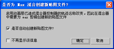

如果为运动混合器中已经加载动画的对象启用了动画层,则将打开以下对话框:
在这种情况下,重新贴图很有必要,因为启用“动画层”会使整个控制器的名称改变。例如,如果球体的 X 位置轨迹在启用“动画层”之前为 Sphere01\Transform\Position\X Position,则启用“动画层”之后,可能会变为 Sphere01\Transform\Position\Base Layer\X Position(层名称被插入到控制器名称中)。
如果接受默认的对话框选项以自动创建新的贴图文件,则 3ds Max 将自动生成任何必要的 XMM 文件,且该文件与 XAF 文件同名,然后将这些 XMM 文件放到与原始贴图文件相同的目录中,或者如果贴图文件不存在,则将其放置在与 XAF 文件相同的目录中。之后,打开此场景文件时,会自动加载贴图文件,而且不需要其他贴图。
但是,如果在单击“确定”之前,取消“是否自动创建新贴图文件?”,将不生成任何贴图文件,并且下次打开场景文件时将提示您创建贴图文件。如果没有贴图文件,则动画不会正确显示。
