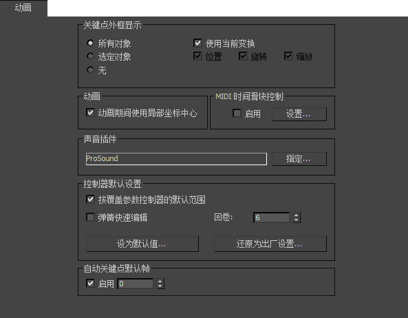

控制关键点边框显示
“动画”面板的“首选项设置”对话框
使用“首选项设置”对话框 “动画”面板中的选项可以控制关键点边框的显示。
