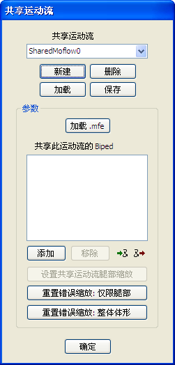

“共享运动流”对话框
使用“共享运动流”对话框中的控件可以向多个 Biped 指定一个运动流。您可以使用所有剪辑和转换创建运动流,以便创建使多个 Biped 具有动化效果的脚本,而不是为单个 Biped 设计运动流脚本。
随机运动创建将使用每个 Biped 的运动流。如果某 Biped 的运动流恰好是共享运动流,那么将会使用共享运动流来计算随机运动。
共享运动流的 Biped 只能共享图形。虽然脚本指向共享运动流的剪辑,但是其脚本对 Biped 是唯一的。您能操纵 Biped 的运动流和脚本。您可以在共享运动流的 Biped 上创建随机运动,或者通过群组系统创建运动流脚本。
共享运动流图标周围的白色圆圈表明共享运动流正使用共享的运动流。如果编辑 Biped 运动流图形,图形对话框的标题会显示为“共享运动流图形”,后面接着显示共享运动流的名称。
共享运动流中的两足下半身将有同样的比例和结构。不同大小的 Biped 调整不会在共享运动流中发生。如果要在群组中使用不同大小的 Biped,那么分别为每种 不同大小的 Biped 创建共享运动流。
有关设置共享运动流的详细信息,请参阅共享运动流。
界面
“共享运动流”下拉列表
列出共享运动流。
新增特性
创建新的共享运动流。
删除
删除当前共享的运动流。
共享已删除运动流的 Biped 脚本将随之删除。那些 Biped 将有一个空的运动流图形并且没有脚本。
加载
加载共享运动流 (SMF) 文件。
使用“保存”命令创建该文件(如下所示)。该文件包含共享运动流图形以及共享运动流的所有 Biped 的脚本。
保存
保存共享运动流 (SMF) 文件。
使用此工具可加快 Biped/群组模拟安装。如果要使用未应用 Physique 的 Biped 创建和细化群组模拟,则保存共享运动流动、加载或创建使用 Physique 的最后群组成员,然后加载共享运动流。有关具体步骤,请参见要将一个共享运动流应用到不同的 Biped 组,请执行以下操作:。
“参数”组
加载 .mfe
显示加载文件对话框。将 MFE 文件加载到共享运动流中。
注: 如果您通过“运动流”卷展栏将 MFE 文件加载到使用共享运动流的 Biped 中,系统会发出警告,指示该 Biped 将从共享运动流中删除。该 Biped 会得到新加载的运动流及所有脚本。共享运动流将保持原样。
共享此运动流的 Biped 列表
列出共享此运动流的 Biped。
添加
显示一个对话框,在此可以选择要添加到运动流列表的 Biped。
将 Biped 添加到共享运动流的 Biped 列表中。添加 Biped 时,当前的运动流图形和运动流脚本将被删除。现在,它将拥有共享的运动流图形。Biped 只能共享一个运动流图形。为了将 Biped 添加到不同的共享运动流上,必须从 Biped 共享运动流中删除 Biped。
移除
从当前共享运动流中删除列表中已选定的 Biped。
这些 Biped 脚本将被删除。他们将有一个空的运动流图形。
在运动流中放置多个 Biped
将列表中的 Biped 放置到运动流模式中。
群组系统需要打开运动流模式,以便执行运动的计算。这是为多个 Biped 打开运动流模式的便捷方式。
从运动流中取出多个 Biped
从运动流模式中取出列表中的 Biped。
设置共享运动流腿部缩放
将共享的运动流适用到当前列表中已选定的 Biped 的比例上。在这次操作之后,虽然其他 Biped 可能没有正确的腿部比例,但是已选定的 Biped 会有正确的比例。
重置错误缩放: 仅限腿部
仅在 Biped 包含错误缩放时才重置腿部缩放,以便它们相应地适应共享运动流。
重置错误缩放: 整体体形
重置包含错误缩放的 Biped 的整体体形结构,以便与正确缩放的 Biped 的体形结构匹配。
当您将第一个 Biped 添加到共享运动流之后,系统将适应 Biped 的大小。如果后来增加的 Biped 的腿部比例与第一个 Biped 不匹配,那么之后将在列表中将其标记为“错误的比例”。
您计划在共享运动流中使用的所有 Biped 必须拥有相同的下半身结构和比例。
