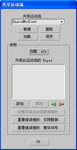

  3. 在“运动流”卷展栏上,单击 (共享运动流)。
    3ds Max 将打开“共享运动流”对话框。
  4. 在“共享运动流”对话框上,单击“新建”。
    3ds Max 会创建一个新的共享运动流。
  5. 在“共享运动流”对话框 “参数”组中,单击“添加”。
  6. 在“选择”对话框中,选中所有 Biped。
    Biped 便添加到列表中。如果添加剪辑到运动流图形中,那么 Biped 将共享这些剪辑。
  7. 单击“确定”关闭“共享运动流”对话框。

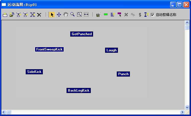

  9. 单击 (创建多个剪辑)并在“运动流图”中添加三个或四个剪辑(或更多)。
    3ds Max 将打开一个文件对话框,从中可以选择 BIP 文件的位置。
  10. 添加剪辑之后,单击 (移动剪辑)安排各个剪辑的位置让它们不要彼此靠得太近。这样可以在接下来的过程中更好地观察变换。

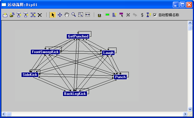

  11. 单击 (选择剪辑/过渡)并区域选择所有剪辑。
  12. 在“运动流图”上,单击 (创建所有过渡)并在询问是否要创建从每个选定剪辑到其自身的过渡时单击“是”。

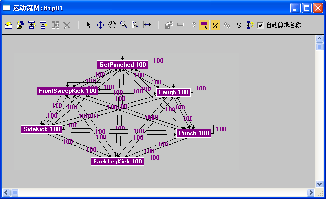

  13. 在“运动流图”工具栏上,启用 (选择随机开始剪辑)。
    所有过渡链接剪辑的权重都为 100,这意味着所有过渡都有相同的随机使用概率。
  14. 区域选择“运动流图”对话框中的所有剪辑。
    剪辑全部会变成紫色,并被赋予 100 的权重。现在,所有剪辑均有相同的首先启用机会。
