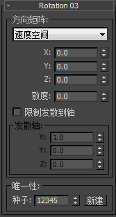

该用户界面出现在“粒子视图”对话框右侧的“参数”面板中。
“方向矩阵”组
“方向”下拉列表
“方向矩阵”下拉列表包括让粒子产生随机方向的选项,或者以任意三种不同方式指定方向。默认设置为“随机 3D”。
  • 随机 3D赋予每个粒子任意的、随机的 3D 方向。
  • 随机水平赋予每个粒子只与 Z 轴相关的、任意的和随机的 3D 方向。围绕 X 和 Y 轴的旋转不会更改(除非使用了分散度),这样使粒子保持垂直。
  • 世界空间在世界坐标空间中指定方向。
    使用 X/Y/Z 设置为所有粒子指定方向。
  • 速度空间粒子方向的坐标空间由刚进入事件的粒子方向确定。
    默认情况下,使用“速度”操作符“Along Icon Arrow”选项,粒子在出生时会垂直向下。
  • 速度空间跟随粒子方向的坐标空间持续地由进入事件的粒子确定。这样,默认情况下,粒子会持续地改变自身的方向以“对准”它们正在移动的方向。
    例如,如果在默认的“事件 01”的末尾添加“查找目标”测试,向侧面移动目标并且将“旋转”设置为“速度空间跟随”,则粒子开始时垂直向下,但随着由“速度”操作符引导方向,会逐渐改变自身的方向并指向它们移动的方向。
    使用 X/Y/Z 设置为所有粒子指定方向。使用“速度空间跟随”时,不可以使用“分散度”设置。
X/Y/Z
设置有关粒子局部轴的基本方向。不能和“随机 3D”以及“随机水平”选项共同使用。
散度
定义粒子方向的变化范围(以度为单位)。实际偏离是在此范围内随机计算得出的。不能和“随机 3D”或“速度空间跟随”选项共同使用。默认设置是 0.0。
限制发散到轴
启用时,使用“发散轴”控件来设置要在其上应用发散的轴。禁用时,“粒子流”为每个粒子使用随机的轴。不能和“随机 3D”或“速度空间跟随”选项共同使用。默认设置为禁用状态。
发散轴
使用 X/Y/Z 设置来设置要在其上应用发散轴。默认值为 1,0,0。范围为 –1.0 至 1.0。
要指定一个世界轴,请将相应的参数设置为任一非零值,并将其他参数设置为 0。负数值将翻转轴。要使用没有和 X、Y 或 Z 轴对齐的轴时,这些数值会发挥作用。在此情况下,指定多个非零值,它们产生的效果是相互关联的。例如,要让轴定向于正向 X 轴和正向 Y 轴之间一半的位置,应该将 X 和 Y 设置为相同的正数。而实际的值无关紧要。同样,要将轴设置为从 X 轴至 Y 轴的 30 度(角度的 1/3),您要将 Y 值设置为 X 值的两倍。例如,X 设置为 0.2 且 Y 设置为 0.4,或者 X 设置为 0.5 且 Y 设置为 1.0。
“唯一性”组
使用“随机 3D”和“随机水平”选项以及“分散度”时,“唯一性”设置会影响方向的随机性。
种子
指定随机化值。
新增特性
使用随机化公式计算新种子。
