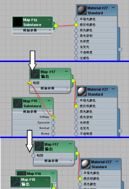

顶部:指定到材质“漫反射”贴图后出现的新 Substance 贴图
中:将 Substance 文件加载到 Substance 贴图后自动插入“贴图输出选择器”贴图。
底部:在 Substance 贴图和材质之间建立另一个连接(高光反射)后插入的另一个“贴图输出选择器”。

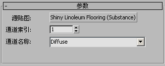

界面
源贴图
显示输入贴图的名称和类型。要切换到此贴图,请单击该按钮。
通道索引
Substance 贴图中输出通道的 ID 号。1 对应于“漫反射”;2 对应于“高光反射”;依此类推。此设置链接到“通道名称”设置(参见下面的内容)。
通道名称
Substance 贴图的输出通道。通过从下拉列表中选择另一个通道,更改通道。此设置链接到“通道索引”设置(参见上述内容)。
