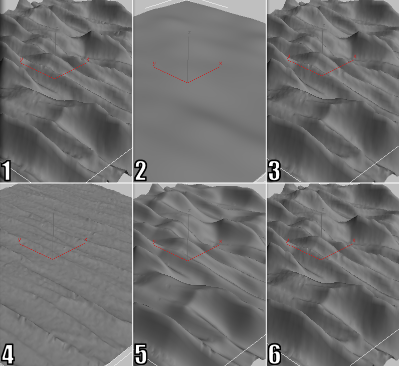

在下图中,使用带有两个不同“安全平衡”设置的 Desert_Sand_01 Substance 的不同输出对平面基本体进行置换。第一行分别显示“凹凸”、“置换”和“高度”输出,其中“安全平衡”设置为 18.0,这是一个相当高的值。第二行分别显示“凹凸”、“置换”和“高度”输出的置换,其中“安全平衡”设置为 2.0,接近值范围的下限。
1. “凹凸”输出,“安全平衡”为 18.0
2. “置换”输出,“安全平衡”为 18.0
3. “高度”输出,“安全平衡”为 18.0
4. “凹凸”输出,“安全平衡”为 2.0
5. “置换”输出,“安全平衡”为 2.0
6. “高度”输出,“安全平衡”为 2.0
请注意,两个“高度”置换(3 和 6)是相同的;“安全平衡”对于“高度”输出无影响。

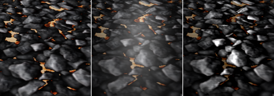

下图将应用于平面基本体的煤 Substance 描述为使用标准材质的漫反射贴图,如透视视口中所示:
左:漫反射贴图的高光反射
中:材质的高光反射
右:Substance 贴图的高光反射

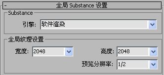

全局设置包括用于渲染 Substance 贴图和纹理大小的引擎(软件子系统)。
更改“引擎”设置时,系统会提示您重新启动 3ds Max。此后,该引擎将对所有 Substance 纹理一直保持有效,直到您下次更改引擎并重新启动软件。
场景中所有 Substance 纹理的基本输出分辨率,受每个单独纹理的“纹理大小”(本地)设置的更改的影响。更改任何 Substance 的全局设置也会更改场景中所有其他 Substance 的设置。
为了在编辑场景和材质时更快地获得反馈,请使用一个较低的值。

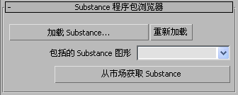

Substance 文件有时称作“程序包”,因为它可以包含多个纹理定义。使用这些设置可以打开和重新加载 Substance 文件,当文件包含多个定义时,可以选择要使用的定义。
打开“查找 Substance 文件”浏览器对话框。使用该对话框可以打开 Substance 文件。
有关所有 Substance 贴图以及采样图像的列表,请参见 Substance 采样。
打开文件后,其文件名和活动 Substance 的名称将出现在此按钮上。另外,如果将鼠标光标放在该按钮上,将打开一个显示文件路径的工具提示。
这种情况的例外是:您将单一输出 Substance(如“Space”或“Noise”贴图之一)加载到有多个输出连接到一个材质的贴图。在这种情况下,单一输出连接到以前连接的所有材质输入。
再次从 Substance 定义文件加载 Substance。
使用此下拉列表可以从包含多个定义的程序包中选择要使用的 Substance 定义。

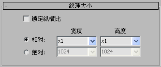

这些设置仅影响当前纹理的输出分辨率。您可以基于全局大小(相对)来设置当前纹理的分辨率,或者独立于全局大小设置分辨率。使用此卷展栏可选择一个选项,并设置当前单个 Substance 的尺寸。较高的“纹理大小”设置产生外观较好的纹理,但是渲染花费的时间较长。
当启用时,此卷展栏上只有“宽度”设置是可用的;更改“宽度”设置也会更改“高度”值以保持当前的纵横比。
当选择“相对”时,“宽度”和“高度”设置作为全局尺寸的倍增。例如,如果“全局纹理宽度”和“全局纹理高度”都设置为“512”并将“相对高度”和“相对宽度”都设置为“x2”,则该纹理的渲染输出分辨率为 1024 x 1024。这样,您可以在全局级别设置基线分辨率,然后再对每个单独的 Substance 贴图设置“相对”倍增来更改此基线分辨率。
当选择“绝对”时,“宽度”和“高度”设置确定输出分辨率,与全局设置无关。
对于任一选项,从下拉列表中选择“宽度”和“高度”设置。
此只读字段根据从全局和局部“纹理大小”设置的计算,显示实际输出分辨率。

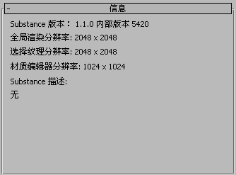

该只读卷展栏显示 Substance 软件的当前版本、分辨率设置和当前程序包的说明(如果作者提供该说明)。

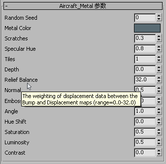

每个 Substance 纹理都有自己的参数集,其中一些参数对于大多数纹理是公用的,如“随机种子”。大多数参数在工具提示中提供了名称和简短说明,如上图所示。除非另有指定,否则大多数参数的可用值范围为 0.0 到 1.0。
此卷展栏中需要特别注意的是“安全平衡”设置,该设置可用于置换网格的所有 Substance 贴图。通过“安全平衡”,可以调整“凹凸”和“置换”输出之间的权重。有关详细信息,请参见 Substance 和置换。
