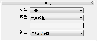

“陶瓷”卷展栏
类型
设置曲面类型。
  • 陶瓷具有陶器外观。
  • 瓷器(默认设置。)具有瓷器外观。
“颜色”下拉列表
用于选择如何给材质着色。
  • 使用颜色(默认设置。)设置材质的颜色。
    单击色样以更改颜色。
  • 使用贴图对材质的颜色进行贴图。

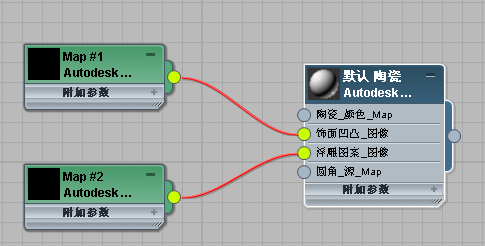

    单击贴图按钮(或使用“Slate 材质编辑器”节点关联),可将贴图指定给材质。
  • 按对象指定颜色使用对象的 3ds Max 线框颜色作为材质的颜色。
    重要: 使用“按对象指定颜色”时,颜色将显示在渲染中,但不显示在视口或材质预览中。这是因为材质可以应用于多个具有不同线框颜色的对象。
完成
设置材质的曲面光度(和反射率)。
  • “颜色”下拉列表
    用于选择如何给材质着色。
    • 使用颜色(默认设置。)设置漆的基础颜色。
      单击色样以更改颜色。
    • 使用贴图对油漆的主颜色进行贴图。
      单击贴图按钮(或使用“Slate 材质编辑器”节点关联),将贴图指定给材质。
    • 按对象指定颜色使用对象的 3ds Max 线框颜色作为绘制颜色。
      重要: 使用“按对象指定颜色”时,颜色将显示在渲染中,但不在视口或材质的预览中。这是因为材质可以应用于多个具有不同线框颜色的对象。
    高光扩散
    此选项用于控制中间涂层的反射高光:位于表面涂层的清晰主高光之下的模糊次高光。范围从 0.0 到 100.0。默认设置为 50.0。
    高光泽度/光滑(默认设置。)
  • 缎纹
  • 无光

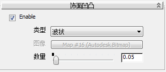

“抛光凹凸”卷展栏
抛光凹凸表示要在烧制期间对玻璃中显示的图案进行建模。
启用
启用后,材质会显示低频率波浪或其他图案。默认设置为禁用状态。
类型
设置抛光图案的类型。
  • 波浪(默认设置。)选择此选项后,曲面会显示低频率波浪。
  • 标记/自定义选择此选项后,曲面会使用贴图指定抛光图案。“图像”按钮可用,因此您可以选择相应贴图。
数量
控制要应用的图案量。范围在 0.0 到 1.0 之间。默认值为 0.05。

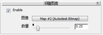

“浮雕图案”卷展栏
浮雕图案表示要对印到粘土上的图案进行建模。
启用
启用后,系统会对材质应用浮雕图案。默认设置为启用。
图像
单击此按钮可指定浮雕图案的位图。
数量
控制浮雕的高度。范围在 0.0 到 2.0 之间。默认值为 0.25。
