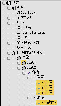

控制器窗口
“控制器”窗口能显示对象名称和控制器轨迹,还能确定哪些曲线和轨迹可以用来进行显示和编辑。您可以根据需要使用层次列表右键单击菜单在控制器窗口中展开和重新排列层次列表项。在轨迹视图“显示”菜单中也可以找到一些导航工具。默认行为是仅显示选定的对象轨迹。使用“手动导航”模式,可以单独折叠或展开轨迹,或者按下 Alt 键并右键单击,可以显示另一个菜单来折叠和展开轨迹。
控制器窗口
