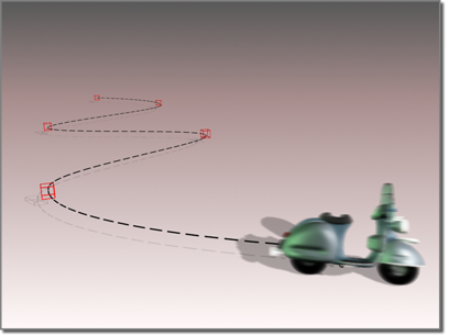

“轨迹”功能显示对象随时间运动的路径。这对于在不需要实际播放动画的情况下查看对象在动画期间相对于场景中的其他对象如何移动非常有用。“轨迹”也可用于直接调整路径并将其转换为其他格式,以及从其他格式转换。
遵循轨迹的踏板车
