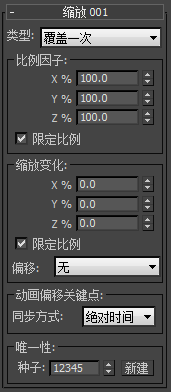

界面
该用户界面出现在“粒子视图”对话框右侧的“参数”面板中。
类型
使用缩放类型设置包括的各个选项可以缩放事件中的粒子一次,或者反复缩放,并且将缩放可作为绝对因子或相对因子使用。
  • 覆盖一次(默认设置。)以绝对百分数值的形式仅设置一次缩放,而不考虑任何先前的缩放。
    要产生一系列不同的出生大小,并明确指定缩放,请将“覆盖一次”与设置了动画的比例因子一起使用。
  • 继承一次按照现有缩放的百分比,仅设置一次缩放。应该使用先前“缩放”操作符,“形状”操作符或“图形实例”操作符中的“缩放”设置,指定现有缩放。
    例如,如果曾经使用带有“覆盖一次”的“缩放”设置来缩放一定范围内的粒子出生大小,随后想要将它们缩放为先前大小的一半,请使用“继承一次”并将“比例因子”设置为 50%。
  • 绝对粒子处于事件之中而且以绝对百分比值衡量时,连续设置缩放,而不用考虑先前的缩放。
    如果想要明确地设置粒子缩放的动画,请使用“绝对”。
  • 相对最初粒子处于事件之中而且以现有缩放的百分比衡量时,连续设置缩放。应该使用先前的“缩放”操作符或者“图形实例”操作符指定现有的缩放。
    如果要相对于粒子进入事件时所用的缩放来缩放粒子,并选择性地设置缩放动画,或者在“相对连续”操作符之前,请使用“相对最初”。
  • 相对连续相对于同一事件中初期设置的缩放,连续缩放粒子。
    注: 在 同一事件 中,对于用于随时修改缩放通道的操作符,例如设置为“绝对”或“相对最初”的“缩放”操作符,或启用了“缩放”复选框(默认情况下为启用)的“图形实例”操作符,请始终要优先使用“相对连续”。
“比例因子”组
操作符在每个粒子的局部轴上执行缩放。可以在单个轴或者任意组合轴上缩放粒子。
X/Y/Z
设置缩放为粒子当前大小的百分比。要均匀缩放,请打开“限定比例”,然后更改任意轴的设置。范围从 0 到 10000000。默认值为 100。
限定比例
此选项启用时,保持当前比例因子设置的比率,这样更改任意轴设置时所有轴设置都会更改。默认设置为启用。
“比例变化”组
X/Y/Z
设置比例变化为粒子先前大小的百分比。要均匀缩放,请打开“限定比例”,然后更改任意轴的设置。范围从 0 到 100。默认值为 0。
限定比例
偏移
使用此选项可以在指定的范围或多个范围内,选择分布比例变化的方式。默认设置为“无”。
  • 无在整个范围内,没有偏移,比例变化均匀地分布。
  • 居中比例变化集中在范围的中央附近,也就是在 0.0%。
    使用此选项,按照较低的百分比值产生的缩放要比按照接近设置的值产生的缩放更加频繁地出现。也就是说,大多数比例变化将接近指定的缩放值。
  • 接近最小值比例变化集中在范围(基本变化)的下限附近,就是说,大多数比例变化将小于缩放值。
  • 接近最大值比例变化集中在范围(基本变化)的上限附近,就是说,大多数比例变化将大于缩放值。
“动画偏移关键点”组
如果设置“比例因子”或“比例变化”设置的动画,或者为两者设置动画,那么“粒子流”会从动画的开始帧或当前事件的第一帧开始将此动画应用于所有粒子,或者根据粒子年龄应用于各粒子。例如,如果将“同步方式”设置为“粒子年龄”,在帧 0 和帧 30 处设置“比例因子”关键点,那么如果粒子是处于缩放事件或先前的事件中,则“粒子流”将对从出生到其存在的第 30 帧之间的每个粒子的比例因子设置动画。按照此示例,任何达到事件之前已经存在了 30 帧的粒子将进入实际缩放的事件。这就是说,每个年龄为 30 或者以上的粒子进入缩放事件时,“粒子流”将为其应用在帧 30 设置的“比例因子”值。但是,在达到年龄 30 之前离开缩放事件的所有粒子将从其退出帧开始停止缩放。换句话说,至于其他事件中的粒子,动作参数动画是追溯的,而不是后动的。
另外,如果将“同步方式”设置为“绝对时间”,从动画的帧 0 至帧 30 设置缩放的动画,而不考虑粒子的年龄,即使此时事件中当时根本没有粒子。或者,如果将“同步方式”设置为“事件期间”,则为每个粒子应用缩放动画,直到粒子进入事件。
注: 使用“覆盖一次”和“继承一次”缩放类型的情况下,整个动画过程中都会出现缩放,即为“绝对时间”模式。这样,这些缩放类型中的任何一种发挥作用时,则“同步方式”设置都无法使用。同样,如果使用“覆盖一次”或“继承一次”设置“比例因子”或“比例变化”的动画时,则在粒子中不会产生缩放动画,而只不过是对那个期间出生的粒子应用了一次缩放。例如,在帧 0 至帧 30 范围内,设置所有三个轴上施加的 100% 至 200% 的“比例因子”的动画,帧 0 时出生的粒子为正常大小,帧 15 时出生的粒子为正常大小的一倍半,而帧 30(以及其后的帧)时出生的粒子为正常大小的两倍。
同步方式
为应用动画参数选择时间帧:
  • 绝对时间为参数设置的任意关键点在设置关键点的实际帧应用。
  • 粒子年龄为参数设置的任意关键点在每个粒子存在的相应帧应用。
  • 事件期间参数设置的任意关键点在每个粒子第一次进入事件时开始应用于粒子。
“唯一性”组
“唯一性”设置会影响比例变化的随机性。
种子
指定随机化值。
新增特性
使用随机化公式计算新种子。
