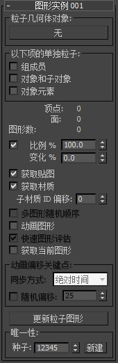

界面
“粒子几何体”组
使用此控件可以定义要用作粒子几何体的对象。此对象名为参考对象。
[粒子几何体按钮]
单击此按钮,然后选择场景中要用作粒子图形的几何体对象。置于可以用作参考对象的有效对象上时,鼠标光标将变为交叉图形。有效对象包括多图形对象(如组和层次);请参见“以下项的单独粒子”组。
选取参考对象后,其名称会出现在按钮上。
可以将几乎所有几何体对象用作参考对象。默认情况下,操作符会通过“添充”由图形轮廓定义的区域,自动将闭合的样条线转化为渲染几何体。而要使用图形轮廓,请选择原始图形,并在“修改”面板 “渲染”卷展栏上启用“显示渲染网格”。不必启用“可渲染”,但对所有其他“渲染”卷展栏设置所进行的更改(如“厚度”和“边数”)都会反映在渲染粒子中。
“粒子流”并不自动“添充”打开的图形,如直线(非闭合)和“弧”。要在将图形用作粒子时渲染这些图形,请启用“修改”面板 “渲染”卷展栏 “显示渲染网格”。
如果未定义几何体对象的“图形实例”操作符有效,且将视口显示类型设置为“几何体”,则这些粒子会出现在视口中,显示为 X 字符。
注: 如果用作参考对象的多图形对象包含应用或未应用材质的对象,并且启用“获取材质”,那么“粒子流”会将第一个可用的材质应用到任何未应用材质的对象中。
注: 可以将 NURBS 曲面用作参考对象,但不能将 NURBS 曲线用作参考对象。要将 NURBS 曲线用作粒子几何体,请首先使用某种方法(如封口功能)将其转化为曲面。
提示: 要获得最佳结果,当使用动画参考对象时,强烈建议在渲染前隐藏原对象,或使用“对象属性”禁用其“可渲染”复选框。

“以下项的单独粒子”组
3ds Max 提供了多种方法来将不同对象合并为单个实体,包括分组、通过链接构建层次以及附加。默认情况下,当将这种多图形 对象用作粒子几何体时,每个粒子包含所有成员对象。或者,还可以使用这些选项指示“粒子流”将每个成员对象视为单独粒子。默认情况下,当启用时,“粒子流”将每个成员对象用作单独粒子,根据其在 X 轴的位置,成员对象按从左向右的顺序排列。例如,如果在“前”视口中创建文本,并将其指定为参考几何体,并启用“对象元素”,这些文字会按正确的顺序显示。
可以通过启用多图形随机顺序随机变化此顺序。
可以启用“单独粒子”项的任一组合。默认情况下全部为禁用。

获取贴图
启用时,将来自参考对象的所有帖图数据传输给粒子。默认设置为启用。
获取材质
启用时,将来自参考对象的材质数据传输给粒子。默认设置为启用。
如果参考对象为组,同时不同的材质应用到组成员中,那么“粒子流”会创建一个新的“多维/子对象”材质,此材质包含所有材质,并将其用作粒子材质。
提示: 由于材质在“粒子流”中是“粘滞”的,如果在指定带有附加材质的参考对象后禁用“获取材质”,那么此材质会继续应用到粒子中。若要避免将实例图形的材质应用到粒子,请在指定参考对象前禁用“获取材质”。

已设置动画的图形
启用时,粒子使用参考对象中的任一动画,包括用“参数曲线超出范围类型”控件应用的循环动画。禁用时,不对粒子设置动画。
通过此选项,可以使用“动画偏移关键点”控件来指定使参考对象动画和粒子同步的方式。请参见下一部分。
注: 仅当事件包含“图形实例”操作符时,才可以为使用此选项的粒子设置动画。如果粒子移动至不包含图形操作符的另一事件,那么此粒子会保持相同的图形,但动画会停止。使动画在从一个事件移动到其他事件后继续的最简单方法是,将“图形实例”操作符放置在全局事件中。否则,需要将此操作符放置在将要对其粒子设置动画的每个事件中。

“动画偏移关键点”组
仅当“已设置动画的图形”处于启用状态时,以下控件可用。
同步方式
可用于选择使参考对象动画和粒子同步的方式。
  • 绝对时间在任一指定时间,所有粒子都拥有相同的图形。
  • 粒子年龄使参考对象动画与粒子年龄同步:参考对象动画的帧 0 对应于每个粒子的出生帧。
  • 事件持续时间参考对象动画的帧 0 对应于粒子进入事件的时间。
