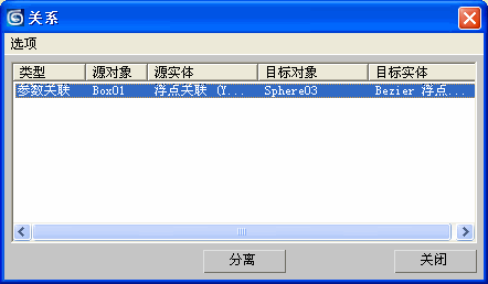

列表视图显示关系
所有关系
打开或重绘含有当前所显示图解视图实体的所有关系的列表视图。
选定关系
打开或重绘含有当前所选图解视图实体的所有关系的列表视图。

使唯一
在“所有实例”和“选定实例”视图中,此选项将制作选定实例的副本并将它从列表中移走。
分离
在“所有关系”和“选定关系”视图中,排除选定关系并将它从列表中移走。
