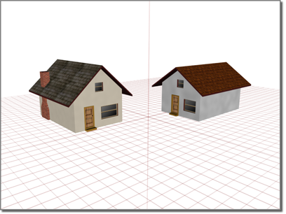

使用主栅格定位房子

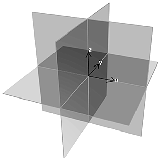

基于世界坐标轴的三个平面叫做主栅格;它是 3D 世界中的基本参考坐标系。
要简化对象定位,在每个视口中仅保持一个主栅格的平面可见。如果可以在单个透视视口中看到这三个平面,该图会以同样形式显示全部三个平面。
轴、平面和视图
主栅格轴和平面
两个轴定义主栅格的每个平面。在默认“透视”视口中,您正看到的是整个 XY 平面(地平面),X 轴方向为从左至右,而 Y 轴方向为从前至后。第三根为 Z 轴,它在原点垂直穿过 XY 平面。

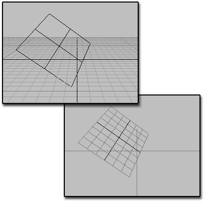

主栅格和栅格对象
上:场景中的非活动栅格对象
下:活动栅格对象
主栅格与世界坐标轴对齐。可以启用和禁用任一视口主栅格,但不得更改其方向。
出于灵活性,可以通过栅格对象(独立栅格)来补充主栅格:该独立栅格可在任意位置以任意角度进行放置,可与任意对象或曲面对齐。其功能类似“构造平面”,您可以使用一次,然后丢弃,或保存以备重新使用。请参见精度和绘制辅助对象。
