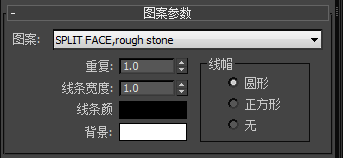

“图案参数”卷展栏(向量贴图)
当向量图形文件是 AutoCAD 填充图案 (PAT) 文件时,提供选项。
界面
“图案”下拉列表
如果 PAT 文件包含多个图案,使用此下拉列表可以选择要在场景中使用的图案。
重复
指定重复图案的次数。
提示: 要重复 PAT 图案,请使用“重复”值。不要在“坐标”卷展栏上使用“平铺”值。不等于 1.0 的“平铺”值会导致纹理中有接缝,小于 1.0 的“平铺”值会增加内存消耗和渲染时间。小于 0.1 的“平铺”值会使纹理看起来完全呈黑色。“重复”值不会产生这些问题。
为此设置可设置动画。
线宽
以默认宽度 1.0 的倍数的形式设置图案中的线宽。
为此设置可设置动画。
线条颜色
单击以打开颜色选择器,然后为图案中的线条选择一种颜色。
为此设置可设置动画。
背景
单击以打开颜色选择器,然后为图案的背景选择一种颜色。
为此设置可设置动画。
“线帽”组
设置如何显示图案中独立线条的末端。
  • 圆形(默认设置。)线条的端点是圆形。
  • 方形线条的端点是方形。
  • 无在大多数情况下,该选项与“方形”的效果相同。
