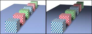

在现实世界中,灯光的强度将随着距离的变化而减弱。远离光源的对象比距离光源较近的对象要暗。这种效果称之为衰减。
右侧使用衰减渲染的图像
在自然情况下,灯光以平方反比速率衰减;也就是说,其强度的减弱以与光源之间的距离平方成一定的比例。当大气中的小粒子阻挡光线时,衰减幅度通常更大,特别是当有云或雾时。
