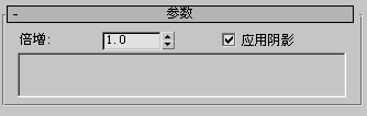

A&D 元素的“参数”卷展栏
调整非 HDRI 应用程序的亮度并指定是否渲染阴影。

所有 mr A&D 渲染元素均具有相同的设置:
倍增
缩放输出的亮度。
提示:
当渲染 A&D 元素用于在 Autodesk Combustion 中进行合成时,请记住 Combustion 不支持 HDR 图像,所以要避免钳制,有必要调整每个元素的“倍增”值。
应用阴影
启用时,输出将包含曲面上的阴影投影。
