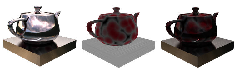

对于大多数元素,原始 表示不可缩放、级别 表示可缩放,而输出 组件是整个渲染输出的元素组合,该组件可通过乘以原始组件和级别组件进行计算。该级别通常关联到输入参数(或其中的组合),并在经修改后遵循“Arch & Design”材质的能量守恒功能。
因此,这些元素会包含某些冗余:例如,如果仅希望在单独通道中出现当前的反射,则需使用“输出反射”元素,但如果希望在后期制作中增加对反射量的控制,相反,可使用“原始反射”和“级别反射”,从而在将它们添加到最终颜色之前在合成相位对它们进行相乘(采用其他可选的处理方式)。
反射:原始(左)* 级别(中)= 输出(右)

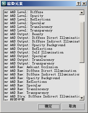

所有输出的列表
下面的列表列出了“Arch & Design”材质的所有可用渲染元素(每个元素带 mr A&D 前缀):
