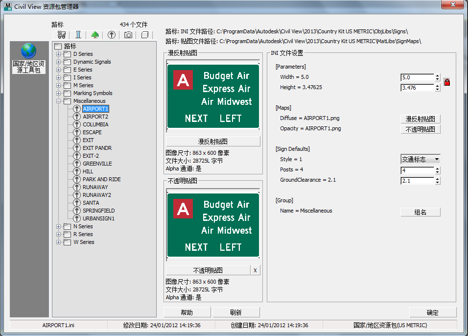

界面
[资源工具包选择器](左侧列)
显示活动的资源工具包。若要激活项目或专用资源工具包,请使用 Civil View 首选项。
[对象类别](中间列)
使用顶部的选项卡可选择对象类别,使用下面的列表可选择要编辑的库对象。

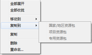

在此列表中的条目上单击鼠标右键可删除或重命名对象,或将对象移动或复制到其他资源工具包中。右键单击菜单还可以管理列表本身。
[对象设置](右侧面板)
此面板顶部将显示此对象 INI 文件的路径,以及位图或 MAX 文件的路径,具体取决于对象类型。该面板的其余部分将显示对象的设置:这是 INI 文件内容的图形表达,如本部分中的相关主题所述。可以使用这些控件来更改对象设置,但请记住,在此面板中所做的更改无法撤消。
