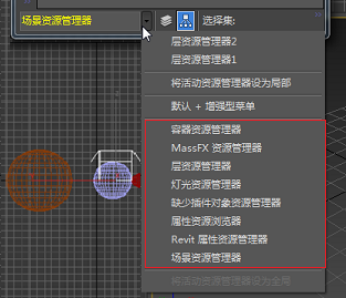

“所有全局资源管理器”
资源管理器的下拉列表
“全局资源管理器”部分 访问现有的全局场景资源管理器:
执行下列任一操作:
其中每个项目都是一个开关,用于打开或关闭相应的“资源管理器”对话框。
这样,将使用您所选的资源管理器替换活动资源管理器。
