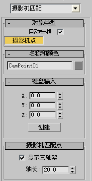

单击“摄影机点”以显示“键盘输入和“摄影机匹配点”卷展栏,这样可以创建和命名摄影机点。
过程
要创建摄影机匹配点,请执行以下操作:
  1. 在 “创建面板”上,单击 (辅助对象)。
  2. 从下拉列表中选择“摄影机匹配”,然后在“对象类型”卷展栏上启用“摄影机点”。
    现在准备创建摄影机点。
  3. 在视口中单击以创建“摄影机点”辅助对象。或者,通过展开“键盘输入”卷展栏使用键盘创建“摄影机点”对象,在字段中输入值,然后单击“创建”。

“名称和颜色”卷展栏
在创建“摄影机点”对象之前对其命名。如果要在创建对象之后对其命名,则在“修改”面板中更改其名称。
“键盘输入”卷展栏
X、Y、Z
使用此选项可以在插入“摄影机点”对象的位置输入 X、Y、Z 坐标。字段值反映了当前“单位”设置。
创建
将“摄影机点”对象插入到场景中。
“摄影机匹配点”卷展栏
显示三轴架
控制三轴架是否与“摄影机”点对象一起显示。默认设置为启用。
轴长
控制三轴架的长度。当“显示三轴架”处于启用状态时,可以在调整微调器箭头时在视口中观察三轴架更改长度。当“显示三轴架”处于禁用状态时,仍然可以调整“轴长度”值,但不显示三轴架。
