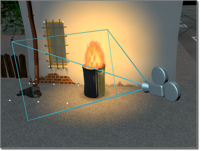

真实世界中的摄影机拍摄一幅场景(白点是跟踪点)。

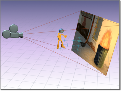

- 在“摄影机跟踪器工具”中打开影片文件,并为场景中的每一个跟踪特征点创建一个特征点跟踪 gizmo 集合。
这生成被跟踪的电影胶片,它将用作背景。
- 调整每一个 gizmo 的“特征点选择”框和“运动搜索”框的位置,这使它们位于特征点中间,并使运动搜索边界框足够大,可以容纳要跟踪帧的最大“帧到帧”特征点移动范围。
- 将每一跟踪器与相应的场景点对象关联起来。

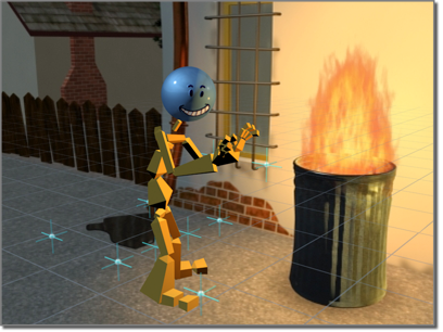

- 在“匹配移动”卷展栏中选择将要匹配的摄影机,选择想要估算的摄影机参数,设置影片和场景动画帧范围并执行匹配。这会产生所选的摄影机参数的关键帧动画。
在进行摄影机跟踪后,场景几何体(角色)匹配所拍摄的背景。
- 在这些帧上检查明显的错误匹配和查看跟踪器 gizmo 位置。可以在这些帧上手动调整 gizmo,并使匹配者交互的重新计算摄影机位置。
