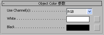

使用通道
选择此项可提取对象线框颜色的实际颜色 (RGB),或提取颜色的单个分量:红、绿或蓝。
白/黑
这两种颜色(或贴图)根据通道的强度(值)进行混合。强度较亮时,白色的使用比例较高;强度较暗时,黑色的使用比例较高。

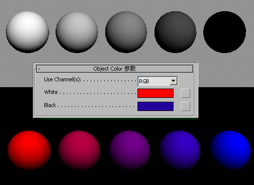

这些设置取默认值时,会保持对象颜色或通道的完整。但如果更改它们,将根据二者的混合比例以及所提取通道的强度产生一组颜色。例如,如果将“使用通道”设置为 RGB(默认值),并将“白”色设置为红色,将“黑”色设置为蓝色,则产生的输出的范围将为从红色到紫色再到蓝色,具体取决于原始的对象颜色强度。
顶部:视口中显示对象颜色的球体
插入:“对象颜色”参数
底部:渲染出来的具有相同材质的球体
