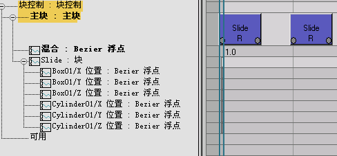

示例:要创建块,请执行以下操作:
  1. 设置两个在视口中移动的对象的动画。在第 10 帧为对象设置最终关键帧。
  2. 打开“轨迹视图 - 摄影表”。
  3. 在“轨迹视图”层次中,展开“全局轨迹”,展开“块控制”,然后单击“可用”项目。
    “可用”位于“块控制”轨迹下方。
  4. 从“轨迹视图”的“编辑”菜单中,选择“控制器”“指定”,在对话框中单击“主块”,然后单击“确定”。
    此时将打开“主块参数”对话框。
  5. 在“主块参数”对话框中,单击“添加”。
    此时将打开“轨迹视图拾取”对话框。
  6. 在“轨迹视图拾取”对话框中,为两个设置了动画的对象扩展轨迹。
  7. 按下 Ctrl 键的同时,单击两个对象的“X、Y、Z 位置”轨迹,然后单击“确定”。
  8. 在“块参数”对话框中,在名称字段键入一个名称。
    选择一个名称,该名称会提醒您在块中的动画。
  9. 将“结束”值设置为 10,然后单击“确定”。
    这个“块”会包含从第 0 帧到第 10 帧中的动画。
  10. 单击“确定”以关闭“主块参数”对话框。
    这样块就被创建,接着可以使用它们。

继续示例:要使用块,请执行以下操作:
  1. 在“摄影表关键点”窗口中,右键单击“主块”轨迹。
    弹出菜单显示已创建块的名称;在此情况下,显示您在以上步骤中创建的块的名称。
  2. 单击前面所创建的块的名称。
    该块会显示在“关键点”窗口中。
  3. 拖动该“块”以从第 20 帧开始,然后单击“播放”。
    动画在第 20 帧重复。
    可以为对象动画的不同周期创建多个块,并在“主块”轨迹的不同位置使用它们。

主块轨迹
在向可用轨迹指定“主块”控制器后,在“轨迹视图”中显示该轨迹。
可以在“关键点”窗口中右键单击轨迹。这会显示一个弹出菜单,在该菜单中会显示已经创建的块的名称。选择一个块,将该块插入“主块”轨迹。该对话框也含有一个“属性”条目,它显示“主块参数”对话框。
在“主块”轨迹中,插入块以有色矩形显示。块的名称出现在中间。在左下部和右下角的关键点表明了块动画的起始和结束。在块的名称下面的字母“R”表示相对,“A”表示绝对。单击并拖动块的中心在时间上移动块。在“块”的角上选择关键点来移动块的一边(缩放时间)。
