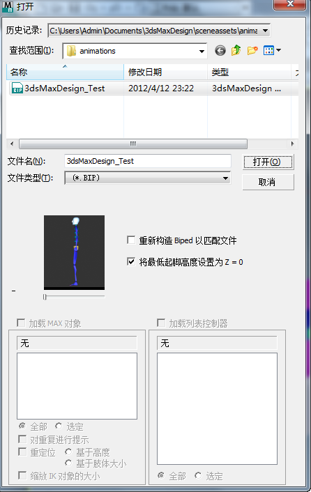

界面
BIP 或 STP 文件的“打开”对话框

文件名
FIG、BIP 或 STP 文件的名称。
文件类型
设置要加载的文件类型。
  • 体形文件 (.FIG)加载“体形”文件。必须激活体形模式才能加载体形文件。体形文件用于将一个 Biped 的结构应用到另一个 Biped。如果不小心丢失了您的 Biped 体形模式姿势(该姿势是适合网格显示的 Biped),可重新加载体形文件。s
  • Biped 文件 (.BIP)加载 biped 运动文件(剪辑)。运动文件包括足迹、关键帧设置、Biped 比例以及有效的重力值(重力加速度)。同时也会加载帧的“IK 混合”值以及 IK 对象及其动画。
    如果选择的 BIP 文件是从帧速率不同于当前场景的某个场景中保存的,3ds Max 将打开“帧速率更改”对话框,该对话框将提示您选择如何改变原始动画。
    如果选择的 BIP 文件是用以前版本的 character studio 保存的文件,那么将无法使用预览。选择要加载的文件后,将会通知您文件格式已过时,应重新进行保存,您可以明确指示不想再看到此消息。
  • 足迹文件 (.STP)加载足迹文件,没有躯干关键帧。使用这种 ASCII 文件格式可使开发人员能够编写用于为 Biped 运动生成步长文件的程序。Biped 将为加载的步长生成躯干帧。有关步长文件格式的详细信息,请参阅 cstudio\docs 目录下的 stp.rtf。
注: 在“体形”模式下,您仅可以加载 FIG 文件。在其他模式下,您可以加载 BIP 和 STP 文件。
运动预览
允许打开前手动移动 BIP 或 STP 文件中的动画。
重新构造 Biped 以匹配文件
打开此设置,会更改当前 Biped 的结构以匹配 BIP 文件中的结构。
将最低起脚高度设置为 Z=0(仅限 .bip 文件)
将最低起脚高度设置为 Z=0。这是“加载文件”对话框中的一个选项。默认设置为启用。
在 Biped 中,运动剪辑的高度可以保持不变。如果您想保持运动剪辑在根据不同尺寸的角色调整运动时的高度不变,此选项很重要。例如,如果角色正在跳过石头,而您想保持角色的 Z 位置不变,应关闭此选项。如果必须混合开始和结束不在同一高度的运动流运动(如角色登上自行车、骑自行车和从自行车下来这三个剪辑),请将此选项保持关闭。
但是,关闭此选项可导致在运动流变换期间,运动中出现跳跃。在“运动流”模式下打开此选项可获得平滑的变换效果。如果具有自适应功能,请设置高度,以便帧 0 的最低起脚点高度为 Z=0。这会使剪辑与 Z 轴对齐,从而产生平滑的变换效果。
提示: 使用“运动捕获”卷展栏上的“加载运动捕获文件”加载 3ds Max 包含的原始版本的运动捕获 BIP 文件。这些文件在每一帧没有足迹和关键点。使用“加载运动捕获文件”加载文件允许您过滤数据和提取足迹。
“加载 MAX 对象”组
仅当对象保存在数据中且“加载 MAX 对象”处于启用状态时,用于加载 3ds Max 对象的设置才会处于活动状态。
加载 MAX 对象
当打开此设置时,character studio 将导入所有 K、头部目标或用 BIP 数据保存的链接对象。
[对象列表]
用 BIP 文件保存的每个对象都显示在此列表中,此列表还显示对象的对象类型。从动画删除对象的唯一方式是重新保存不含该对象的 BIP 文件,然后重新加载。
