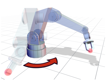

设置父对象动画
从父对象传递到子对象的仅有变换。使用移动、旋转或缩放设置父对象动画的同时,也设置了附加到父对象上的子树动画。
父对象修改器或创建参数的动画不会影响其派生对象。
移动根对象将移动整个层次。
父对象的旋转传递到所有子对象。

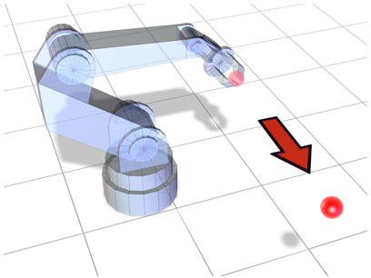

设置子对象动画
使用正向运动学时,子对象到父对象的链接不约束子对象。可以独立于父对象单独移动、旋转和缩放子对象。
移动最后一个子对象不影响层次中位于前面的对象。
移动层次中间的子对象影响其所有派生对象,但是不影响任何一个父对象。
如果希望通过移动层次中的最后一个子对象来操纵父对象,请使用反向运动学。
