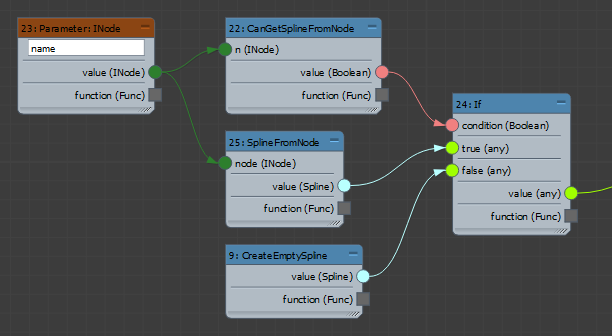

从场景中的样条线获取数据
使用图表中的 SplineFromNode 以允许工具的用户指定场景中的样条线对象。最好使用 CanGetSplineFromNodeIf 节点来检查指定的场景对象,如果没有指定有效的样条线,则采取适当的操作。
之后,可以使用“样条线”类别中的其他节点,如 SplineVerticesBufferSplineTangentsBuffer,以从样条线获取数据,然后对生成的阵列执行操作。
