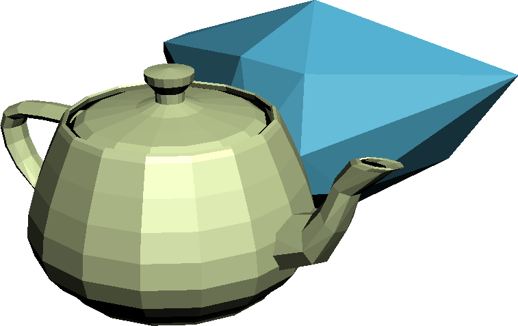

图形网格(茶壶)及其简化的物理图形
如果没有 MassFX,场景中的每个网格都是一个图形网格:对象的视觉表示。要优化实时游戏的图形网格或加快渲染速度,可以编辑其多边形。
要进行物理模拟,还需要能够控制所处理的信息量。通常,进行模拟所需的信息量远少于图形表示所需的信息量。例如,如上图所示,在物理模拟中,(图形)茶壶可以表示为一个简单的凸面(物理)外壳或图形。

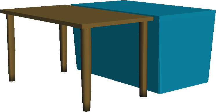

下图显示了单个图形网格表示一张木桌。单个凸面外壳(蓝绿色长方体)可以用于模拟,只要桌子旁没有椅子或桌子下面没有试图滚动的对象。如果执行此操作,因为动力学刚体无法使用凹面网格(请参见下一节),所以需要从一组连接的物理图形合成物理表示。
具有凸面物理图形的桌子图形网格

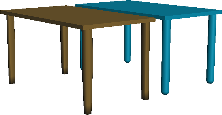

下图显示了将一个长方体和四个胶囊图形用于物理表示的同一张桌子。
具有多个物理图形的桌子图形网格
