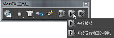

MassFX 工具栏
MassFX 工具栏可以用于快速访问最常用的命令。

模拟控件
重置模拟
停止模拟,将时间滑块移动到第一帧,并将任意动力学刚体的变换设置为其初始变换。
此命令与“模拟”菜单 “模拟 - MassFX”“模拟 - MassFX”子菜单上以及“MassFX 工具”对话框 “模拟工具”面板上的“重置模拟”功能相同。
开始模拟
从当前模拟帧运行模拟。默认情况下,该帧是动画的第一帧,它不一定是当前的动画帧。如果模拟正在运行,会使按钮显示为已按下,单击此按钮将在当前模拟帧处暂停模拟。
如果模拟暂停,请再次单击“启动模拟”以从当前模拟帧处恢复模拟。
模拟运行时,时间滑块为每个模拟步长前进一帧,从而导致运动学刚体作为模拟的一部分进行移动。
此命令与“模拟”菜单 “模拟 - MassFX”子菜单上的“播放模拟”(“开始模拟”在 MassFX 工具栏上处于活动状态时)以及“MassFX 工具”对话框 “模拟工具”面板上的 (开始模拟)功能相同。
开始没有动画的模拟(在“开始模拟”弹出按钮上)
与“开始模拟”类似(前面所述),只是模拟运行时时间滑块不会前进。这可用于使动力学刚体移动到固定点,以准备使用捕捉初始变换。
此命令与“模拟”菜单 “模拟 - MassFX”子菜单上的“播放模拟”(“开始没有动画的模拟”在 MassFX 工具栏上处于活动状态时)以及“MassFX 工具”对话框 “模拟工具”面板上的 (开始没有动画的模拟)功能相同。
 将模拟前进一帧
运行一个帧的模拟并使时间滑块前进相同量。
此命令与“模拟”菜单 “模拟 - MassFX”子菜单上的“逐帧模拟”以及 MassFX 工具栏上的 (将模拟前进一帧)功能相同。
