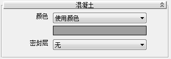

“混凝土”卷展栏
颜色下拉列表
用于选择如何给材质着色。
  • 使用颜色(默认设置。)设置混凝土的基础颜色。
    单击色样以更改颜色。

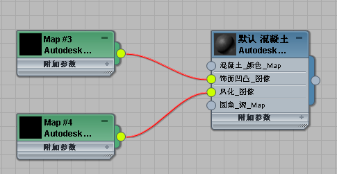

  • 使用贴图对混凝土主颜色贴图。
    单击贴图按钮(或使用“Slate 材质编辑器”节点关联),可将贴图指定给材质。
  • 按对象指定颜色使用对象的 3ds Max 线框颜色作为材质的颜色。
    重要: 使用“按对象指定颜色”时,颜色将显示在渲染中,但不显示在视口或材质预览中。这是因为材质可能应用于具有不同的线框颜色的多个对象。
Sealant(密封剂)
控制曲面的反射度。
  • 无(默认设置。)不会改变曲面抛光。
  • 环氧树脂添加光泽反射涂层。
  • 丙烯酸添加无光反射涂层。

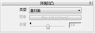

“抛光凹凸”卷展栏
抛光凹凸
控制混凝土的曲面纹理。
  • 直刮纹(默认设置。)使用直刮纹图案。
  • 弯曲刮纹使用弯曲的刮纹图案。
  • 平滑使用带斑点式凹凸的平滑图案。
  • 抛光使用完全平滑的图案。
  • 标记/自定义使用自定义位图。
    当此选项处于活动状态时,利用“图像”按钮可指定位图,而利用“数量”滑块可控制抛光凹凸的高度。

  • 自定义使用位图指定风化图案。
    当此选项处于活动状态时,利用“图像”按钮可选择位图。
