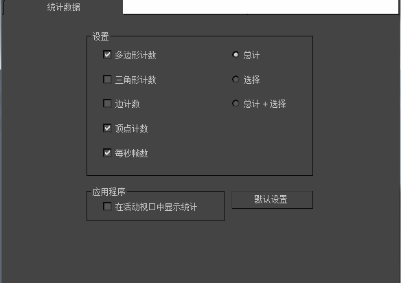

“统计信息”面板
视口可以显示顶点数和多边形数等统计信息。使用“统计信息”面板可自定义该显示。
统计数据可与场景或活动选择有关;统计数据还可以显示每秒显示帧数的实时计数。要实时切换统计信息在视口中的显示,请右键单击常规视口标签菜单,然后选择“xView”“显示统计”,或按 7。
界面
“设置”组
多边形计数
允许显示多边形数。
三角形计数
允许显示三角形数。
边计数
允许显示边数。
顶点计数
允许显示顶点数。
每秒帧数
允许显示 FPS 计数。
  • 总计仅显示整个场景的统计信息。
  • 选择仅显示当前选定场景的统计信息。
  • 总计 + 选择显示整个场景和当前选定场景的统计信息。
“应用程序”组
在活动视图中显示统计信息
允许显示统计信息。
默认设置
将所有的选项还原为其原始设置。
