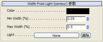

界面
颜色
用于渲染轮廓线的颜色。
最小宽度(%)
最细轮廓线的相对粗细,该轮廓线处照明最亮。
最大宽度(%)
最粗轮廓线的相对粗细,该轮廓线处照明最暗。
灯光
要指定在确定轮廓厚度时使用的场景光源,请单击此按钮,然后选择灯光。在指定某种灯光后,按钮上会显示该灯光的名称。
要从明暗器影响中删除指定的光源,单击“清除”按钮。
