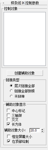

界面
“控制对象”列表
当创建辅助对象时,结的数目和他们相应的名称在此出现。在样条线的第一个顶点上放置结 #1,并依次为附加结编号。
创建辅助对象
在每个结上放置辅助对象,并在“控制对象”区域显示结的编号和辅助对象名称。辅助对象显示基于“辅助对象显示”组上的选择。如果在“链接类型”组里选择链接选项,辅助对象会链接在选择上。
“链接类型”组
这些选项会使辅助对象在创建上链接。
  • 层次链接全部将每个辅助对象链接到其上一个辅助对象。例如,将结 #3 的辅助对象链接到结 #2 的辅助对象上,将结 #2 的辅助对象链接到结 #1 上。
  • 链接全部到根将每个辅助对象链接到位于结 #1 处的辅助对象。
  • 无链接没有链接辅助对象。
“辅助对象显示”组
当单击“创建辅助对象”时,3ds Max 可以在每个结上放置一个或多个点辅助对象,这样就可以更轻松地移动结以及为其设置动画。可以启用多种辅助对象。
中心标记
在每个结处放置一个小的 X 形点辅助对象。
三轴架
在每个结处放置一个小的三轴架形点辅助对象。
交叉
在每个结处放置一个小的交叉形点辅助对象。
长方体
在每个结处放置一个小的长方体形状的点辅助对象。
大小
设置辅助对象的大小。
恒定屏幕大小
无论视口放大或缩小了多少,都保持辅助对象的大小不变。
在顶端绘制
在场景中所有其他对象的上面显示辅助对象,以便改进复杂场景的可见性。
提示: 要更改创建后的辅助对象显示,请选择每一个辅助对象,并更改“修改”面板上的选择。
