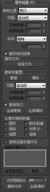

界面
使用位置
在视口中播放时,或在渲染时,或在这两种情况下,将粒子运动存入缓存。默认设置为“视口”。
重要: 仅当在视口中和在渲染时使用相同数量的粒子时,才选择“视口/渲染”选项。换句话说,全局事件(或粒子流源)的“发射”卷展栏上的两个“数量倍增”设置必须相同。否则,会发生不可预测的结果。
范围
设置“缓存磁盘”操作符在其中操作的帧范围。默认设置为“活动段”。
  • 活动段粒子流仅将活动段中的帧存入缓存,活动段由“时间配置”对话框上的“开始时间”和“结束时间”设置来定义。这是轨迹栏上显示的帧范围。您还可以更改活动段:按住 Alt+Ctrl 并拖动轨迹栏 - 要执行此操作,您可以使用鼠标左键、中键或右键。
  • 自定义“粒子流”仅将自定义范围中的帧存入缓存,该范围由“缓存磁盘”操作符的“开始时间”和“结束时间”设置来定义(请参见以下说明)。
注: 如果您仅将部分动画存入缓存,“粒子流”会按顺序计算粒子行为,没有缓存的帧则使用已缓存的数据。例如,如果您将第 0 帧到第 50 帧存入缓存,然后跳至第 60 帧,则“粒子流”会基于缓存的数据计算第 51 帧,以及基于每一前面帧计算第 52 帧到第 60 帧。
开始/结束时间
当“范围”设置为“自定义”时(请参见上文),则为缓存时帧范围的开始帧和结束帧。默认设置为 0, 30。
注: 帧范围时间是绝对时间,也就是说,对整个动画而言。如果您在局部使用“缓存磁盘”操作符,并且在您指定的帧范围内没有粒子出现在事件中,则粒子流不会使用缓存。
采样
确定“缓存磁盘”操作符采样和缓存动画的频率。默认设置为“每帧”。
  • 每帧“粒子流”将动画数据存入缓存的频率为每帧一次。
  • 积分步长粒子流在每个积分步长使用由“使用位置”设置(请参见上文)指定的“积分步长”设置和用于流的“系统管理”卷展栏(选择全局事件),将动画数据存入缓存。如果“使用位置”设置为“视口/渲染”,则它会使用两个“积分步长”值中较小的那一个。例如,如果“视口”设置为“半帧”,“渲染”为“八分之一帧”,则采样率为每帧八次。
  • 每 N 帧粒子流按照由 N 值指定的帧间隔将动画数据存入缓存(请参见下文)。
N
当“采样”(请参见以上说明)设置为“每 N 帧”时,确定执行缓存的帧间隔。默认设置为 5。
例如,当 N 设置为默认值 5 时,缓存为每 5 帧存储动画数据。
缓存测试结果
当将粒子数据存入缓存时,该项也将测试操作的结果存入缓存。默认设置为启用。
当“缓存磁盘”用作局部操作符,且下一个事件没有缓存类型操作符时,这一点很重要。为了使下一个事件工作正常,它应该从当前事件接收粒子。这些粒子由测试操作活动产生。“缓存磁盘”操作符可以记录测试活动以便在以后进行播放。
如果将“缓存磁盘”操作符用作全局操作符,则无需将测试结果存入缓存。这是因为系统有每个事件的缓存数据,并且无需测试结果就能跳至任意帧。
“缓存文件”组
每个“缓存磁盘”操作符会将其数据存储到一系列磁盘文件中;一个磁盘文件用于一个动画帧。文件名使用 base_name####.pfc 格式,其中 base_name 是您提供的名称,#### 是具有前导零的四位数,.pfc(粒子流缓存)是文件扩展名。
[“选择文件”按钮]
单击此按钮可指定缓存文件的位置和基础名称。之后,基础名称会显示在按钮上。将鼠标光标悬停在该按钮上,即可在工具提示中看到整个路径和基础名称。
“更新和重置”组
由于磁盘缓存的速度比内存缓存慢,因此“缓存磁盘”没有自动更新磁盘缓存的选项。如果您更改了参数,并想要查看更改的结果,您必须单击“更新”按钮。
更新
如果您更改粒子系统中的参数,缓存数据可能会变为无效。使用该组指定的范围,单击此按钮手动更新缓存。
若要取消正在进行的更新,请按 Esc。
清除
使用该组指定的范围,删除缓存文件。
范围
设置当您单击“更新”或“清除”时,“缓存”操作符重新计算数据的帧范围。默认设置为“活动段”。
  • 活动段粒子流仅针对活动段中的帧更新缓存,活动段由“时间配置”对话框上的“开始时间”和“结束时间”设置来定义。这是轨迹栏上显示的帧范围。您还可以更改活动段:按住 Alt+Ctrl 并拖动轨迹栏 - 要执行此操作,您可以使用鼠标左键、中键或右键。
  • 自定义“粒子流”仅更新自定义范围中的帧的缓存,该范围由“缓存”操作符的“开始时间”和“结束时间”设置来定义(请参见下列说明)。
开始/结束时间
当“范围”设置为“自定义”时(请参见上文),更新范围的开始帧和结束帧。默认设置为 0, 30。
更新视口
启用时,在手动更新缓存的过程中,动画会在视口中播放。禁用该项可以禁止在手动执行缓存过程中在视口中播放动画,这能提高缓存进程的速度,特别是大型的或复杂的粒子系统。默认设置为启用。
全部更新
更新当前流中所有“缓存磁盘”操作符的缓存。使用此选项可以避免在更改参数(该参数会影响整个流)后必须分别更新每个缓存。
全部清除
删除当前流中所有“缓存磁盘”操作符的缓存文件。
从缓存排除数据
防止粒子流将指定的动画数据保存在缓存文件中。启用某一选项可从缓存排除相应类型的数据。数据类型为:图形、脚本数据、缩放、材质 ID、贴图和旋转。
使用这些选项有助于减小缓存文件的大小,尤其是当排除的数据将使用后缓存操作符计算时(请参见下文)。通常图形数据占用的存储最多。如果粒子图形是由后缓存操作符定义的,则无需将数据保存在缓存文件中,因为无论如何该数据都将被忽略。
使用后缓存操作符
允许在缓存操作后应用操作符,因此这些操作将不会存储在缓存中。启用该选项之后,单击“按列表添加”打开一个对话框,该对话框列出了当前流中所有会影响行为的操作符,然后从对话框中选择操作符。此后,它们将出现在“后缓存操作符”列表中。
使用后缓存操作符可微调预先计算的粒子系统。有时大多数计算都用于粒子移动(由于与参考对象的碰撞以及可能的粒子间碰撞)。在这种情况下,最好先计算运动,并将其存储在缓存文件中。其他粒子方面(大小、图形、颜色、贴图、方向)可以在存入缓存后计算,并稍后应用。
后缓存操作符
列出由“使用后缓存操作符”指定的操作符。
按列表添加
打开可从中选择操作符的对话框(将在缓存运行后应用该操作符的影响),因此这些操作将不会存储在缓存中。
移除
从“后缓存操作符”列表中删除所有高亮显示的操作符。
内存限制
为了获得最佳性能,“缓存磁盘”操作符一直作为内存中缓存的一部分。此参数确定了 RAM 缓存的最大大小。如果总缓存大小超过内存限制值,则操作符仅在 RAM 中保留最新的帧。一旦特定帧的缓存信息可用,它将以扩展名为 .pfc 的文件形式写入到磁盘上。
清除内存
清除 RAM 缓存并强制操作符从文件(如果可用)中获取缓存数据或重新计算数据(如果缓存文件不可用)。
全部清除
执行所有“缓存磁盘”操作符的“清除内存”函数(请参见上文)。
