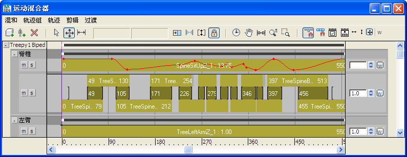

每个轨迹的权重曲线都会在轨迹的顶部显示为一条黑色细线。
提示: 如果您未看到权重曲线,请单击“首选项”,以显示“混合器首选项”对话框。将权重曲线先关闭再打开,然后观看显示画面,即可显示权重曲线。
通过单击轨迹右侧的“权重模式”按钮可以访问权重曲线。通过在运动混合器工具栏上单击“权重模式”,可以对所有轨迹的权重曲线进行编辑。打开权重模式后,您只能使用权重曲线,而不能使用剪辑。
您可以使用曲线上的节点(点)对权重曲线进行编辑。层轨迹上的每个剪辑在其每一端都自动拥有一个节点。默认情况下,变换轨迹没有节点。

  3. 对于轨迹组中最高处的轨迹,单击 (权重模式)。此按钮位于轨迹显示的右边。
    权重曲线将变为红色,表示其处于编辑状态。

  4. 在线条上移动光标,直至显示小箭头。单击即可设置节点。
  5. 移动光标并单击即可在权重曲线上设置更多节点。
    提示: 在变换轨迹上,通常在轨迹的每一端及之间的间隔处各设置一个节点。设置的节点数量取决于要绘制的曲线类型。尽可能多的绘制节点,以获取动化所需的曲线。
  6. 在现有节点上移动光标,直至显示十字光标。
  7. 单击并拖动即可向下移动所选的节点。
    运动混合器将最顶端轨迹中的运动与该帧上以下的轨迹相混合。动画的混合程度(更大规模或更小规模)取决于为最顶端轨迹设置的权重权限的值有多低。
