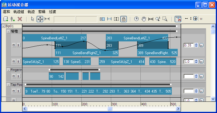

运动混合器与音频混合器类似。运动剪辑可以经过交叉淡入淡出、延长、分层处理,最后混合成一个剪辑。
运动混合器的工作原理是将运动文件放置到轨迹上。使用运动混合器可以执行以下操作:

在混合器中混合运动
混合器提供三种类型的运动混合方式。

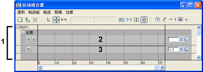

打开运动混合器
通过单击 “运动”面板 “Biped 应用程序”卷展栏 上的“混合器”按钮或从“图形编辑器”菜单中选择运动混合器来打开“混合器”。
打开混合器的同时选定 Biped 时,将一个轨迹组、一个剪辑轨迹和一个平衡轨迹指定给那个 Biped。如果选择非 Biped 对象,则将打开一个空的混合器。
1. “轨迹”组
2. 剪辑轨迹
3. 平衡轨迹
这些内容将在以下部分详细讨论。
过程
要从“运动”面板上访问运动混合器,请执行以下操作:
  1. 选择 Biped。
  2. 转到 “运动”面板。
  3. 在“Biped 应用程序”卷展栏上,单击“混合器”按钮。
    将打开运动混合器,并显示选定的 Biped 和两个轨迹。要了解这些轨迹,请参见向混合器添加轨迹。
    访问混合器同时可以为 Biped 打开混合器模式。必须为 Biped 启用混合器模式才能观看 Biped 的混合运动。
